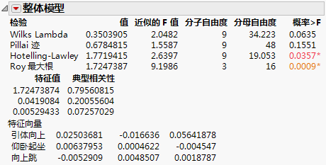

在本例中,您使用“拟合模型”平台的“多元方差分析”特质执行典型相关性分析。
1. 选择帮助 > 样本数据文件夹,然后打开 Exercise.jmp。
2. 选择分析 > 拟合模型。
3. 选择引体向上、仰卧起坐和向上跳,然后点击 Y。
4. 选择体重、腰围和脉搏,然后点击添加。
5. 对于特质,请选择多元方差分析。
6. 点击运行。
7. 点击选择响应按钮并选择恒等。
8. 点击运行。
9. 点击“整体模型”红色小三角并选择检验详细信息。
10. 点击“整体模型”红色小三角并选择保存典型得分。
图 10.12 典型相关性
此处显示图片
输出典型变量使用显示为 Y 变量的线性组合的特征向量。例如,Canon[1] 计算如下:
0.02503681*引体向上数 + 0.00637953*仰卧起坐数 + -0.0052909*向上跳数
该典型分析不生成均值为 0 且标准差为 1 的标准化变量,但是很容易使用具有这些功能的计算器定义新的标准化变量。
