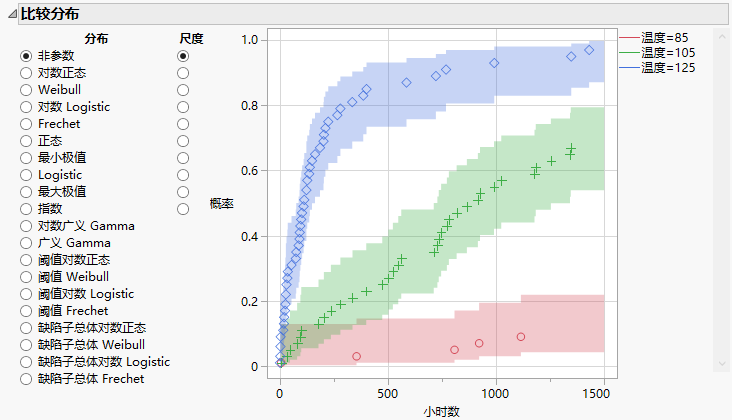

图 3.16 比较各组的分布
此处显示图片
默认图形显示非参数估计值。在较高温度下,电容失效的概率较高。您想要尝试拟合参数分布。

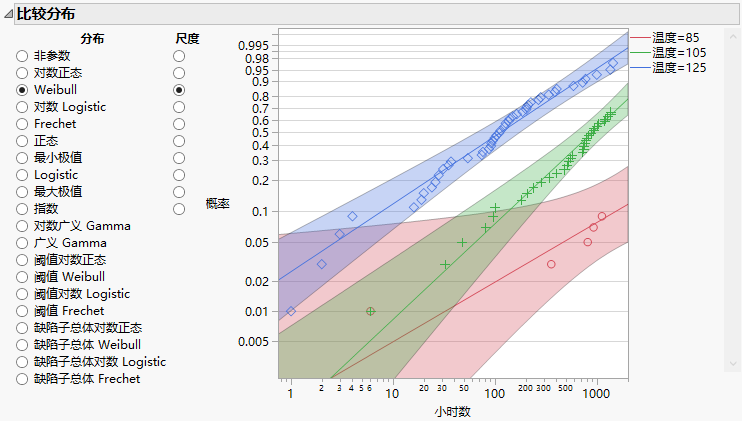

9. 为“分布”和“尺度”选择 Weibull。
图 3.17 比较各组的 Weibull 分布
此处显示图片
基于 Weibull 概率尺度进行绘图时,各点分布在每条线附近。这表明 Weibull 分布为每一个温度组都提供了合理拟合。
