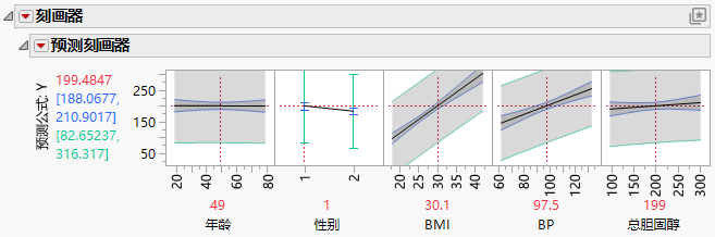

图 3.39 带置信区间和预测区间的刻画器
此处显示图片
显示了一个预测刻画器,其置信区间和预测区间使用隐藏列中的限值构造。置信区间显示为蓝色,预测区间显示为绿色。由于预测区间是针对单个观测的,因此它们包含更多的变异并且比置信区间更宽。
