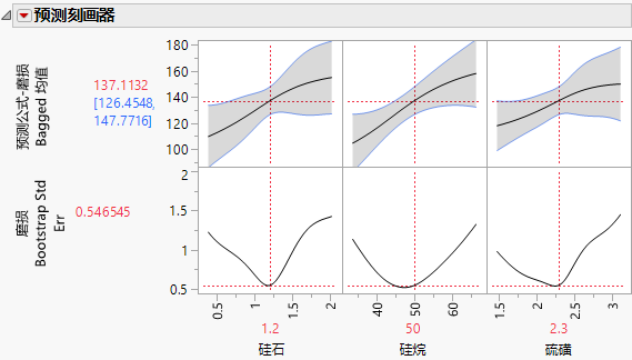

图 3.38 带置信区间的 Bagged 神经预测刻画器
此处显示图片
使用特定置信区间(置信区间使用来自标准误差-磨损 Bagged 均值列的值)创建刻画器。
