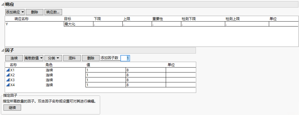

2. 添加 4 个连续因子并且将其值改为 1 和 8。
图 21.8 四个因子的“空间填充”窗口
此处显示图片
3. 点击继续。

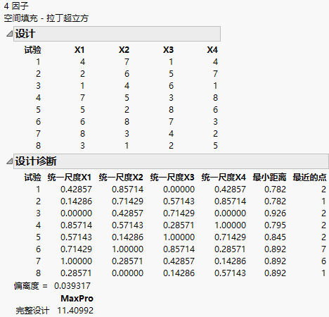

4. 在“空间填充设计方法”部分中,为试验次数指定 8。
5. 点击拉丁超立方。
图 21.9 针对具有 8 个水平的 4 个因子和 8 次试验的拉丁超立方设计
此处显示图片
拉丁超立方设计中每对点之间的最小距离比球堆积设计中每对点之间的最小距离小。这是因为拉丁超立方设计有约束条件,要求每个因子的水平等间距。球堆积设计在没有任何约束的情况下使最小距离最大化。
