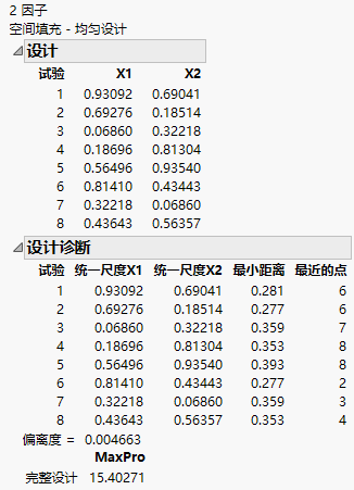

1. 选择实验设计 > 特殊目的 > 空间填充设计。
2. 在“添加因子数”旁边键入 2。
3. 点击连续。
4. 将连续因子的值改为 0 和 1。
5. 点击继续。
6. 在“空间填充设计方法”部分中,为试验次数指定 8。
7. 点击均匀按钮。
图 21.10 具有 8 次试验的均匀空间填充设计的因子设置和诊断
此处显示图片
均匀设计方法的重点不在于分散这些点,而在于为每个因子均匀分布这些点。点对之间的最小距离相差很大。使用分布直观演示因子内点的散布。

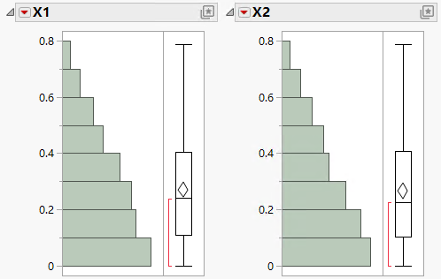

8. 点击制表。
9. 在该数据表中,选择分析 > 分布。
10. 选择 X1 和 X2,然后点击 Y,列。
11. 点击确定。
均匀设计不保证因子水平的等间距。但是,对每个因子运行分布(使用分析 > 分布)会显示平坦的直方图。
图 21.11 每个因子的直方图
