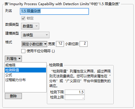

该数据表包含具有不同的检测下限水平的四列。例如,在 1.5 限量杂质列中,小于 1.5 的所有实际杂质值都已改为 1.5,并且该列的“检测限值”列属性将 1.5 指定为“检测下限”,即低于该值将无法测量响应。
2. (可选。)查看 1.5 限量杂质列的“检测限值”列属性。
1. 在数据表窗口的列面板中,点击 1.5 限量杂质旁边的星形图标。
2. 选择检测限值。
图 3.24 “1.5 限量杂质”列的“列信息”窗口
此处显示图片
3. 点击确定。

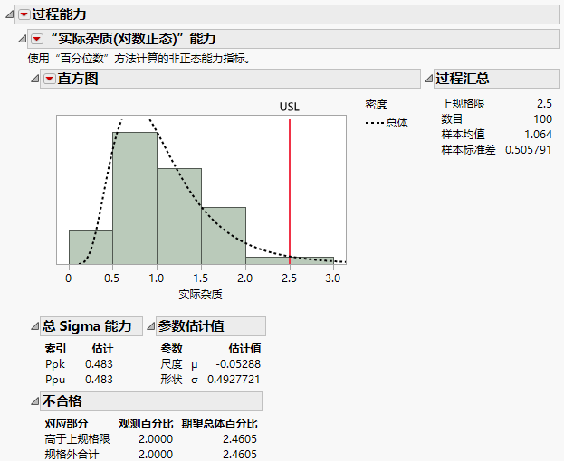

8. 点击“实际杂质”红色小三角并选择连续拟合 > 拟合对数正态。
9. 点击“拟合对数正态分布”红色小三角并选择过程能力。
“过程能力分析”窗口使用 2.5 作为上规格限。该值来自实际杂质列的“规格限”列属性。
10. 点击确定。
11. (可选。)点击“实际杂质”红色小三角并选择直方图选项 > 直方图。
隐藏直方图报表可为过程能力分析腾出空间。
图 3.25 实际杂质的“过程能力”报表
此处显示图片
