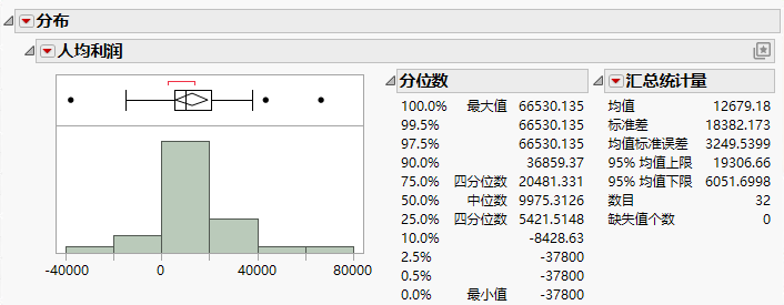

1. 选择帮助 > 样本数据文件夹,然后打开 Companies.jmp。
2. 选择分析 > 分布。
3. 选择人均利润并点击 Y,列。
4. 点击确定。
5. 点击“人均利润”旁边的红色小三角并选择显示选项 > 水平布局。
图 3.16 人均利润分布
此处显示图片
6. 从“分布”红色小三角中选择重新运行 > 自动重新计算,打开“自动重新计算”功能。
当该选项打开后,您所做的每项更改(例如,隐藏点或排除点)都会使报表窗口本身自动更新。

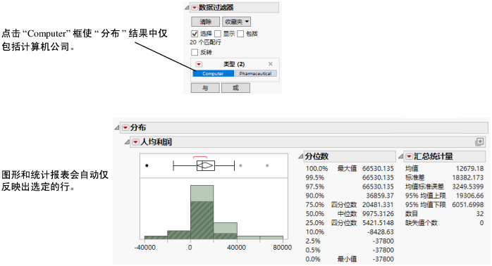

7. 在数据表中,选择行 > 数据过滤器。
8. 选择类型并点击添加。
9. 确保选中了“选择”。
10. 要从“分布”结果中过滤掉制药公司,使其只包括计算机公司,点击“数据过滤器”窗口中的 Computer 框。
分布结果更新为只包括计算机公司。
图 3.17 计算机公司过滤器
此处显示图片
相反,要将“分布”结果更改为仅包括“Pharmaceutical”公司,点击“数据过滤器”窗口中的 Pharmaceutical 框。
