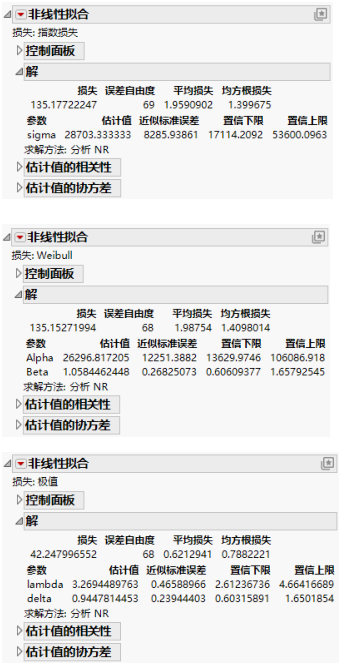

图 15.28 非线性拟合结果
此处显示图片

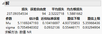

图 15.29 “解”报表
此处显示图片
对数正态参数的最大似然估计值对于 Mu 为 5.11692,对于 Sigma 为 0.7055。对数正态分布的中位数的相应估计值为 5.11692 的反对数 (e5.11692),该值约为 167。该值表示机车发动机的典型寿命。
