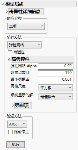

8. 点击“高级控件”旁边的灰色展开图标。
图 7.10 高级控件
此处显示图片
9. 选择绿色区域中最小作为“最初显示的解”。
10. 点击执行。

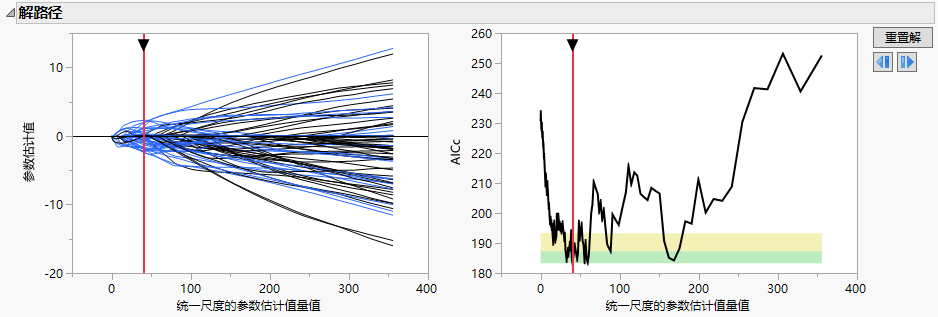

图 7.11 “绿色区域中最小”模型
此处显示图片
“解路径”显示被视为与最小 AICc 模型相当的最小模型,其中最小模型是指参数最少的模型。
11. 点击“使用‘AICc 验证’的‘二项弹性网络’”旁边的灰色展开图标。
12. 点击“模型启动”旁边的灰色展开图标。

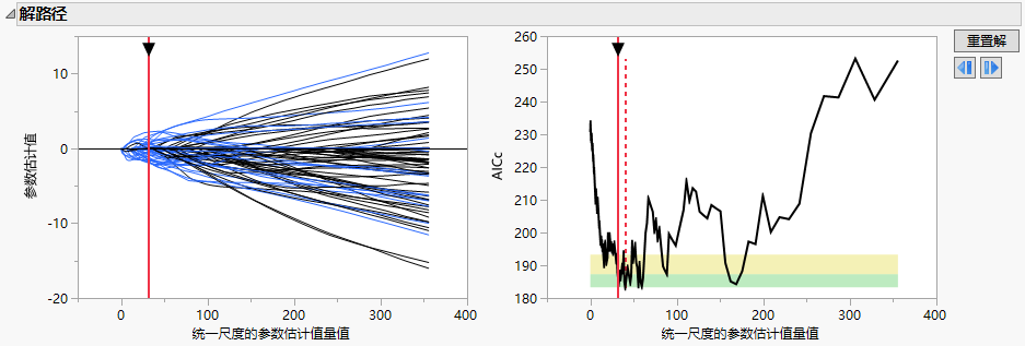

图 7.12 “最佳拟合”模型
此处显示图片
“解路径”显示最佳拟合模型,其中最佳拟合表示具有最小 AICc 值的拟合。
15. 点击“使用‘AICc 验证’的‘二项弹性网络’”旁边的灰色展开图标。
