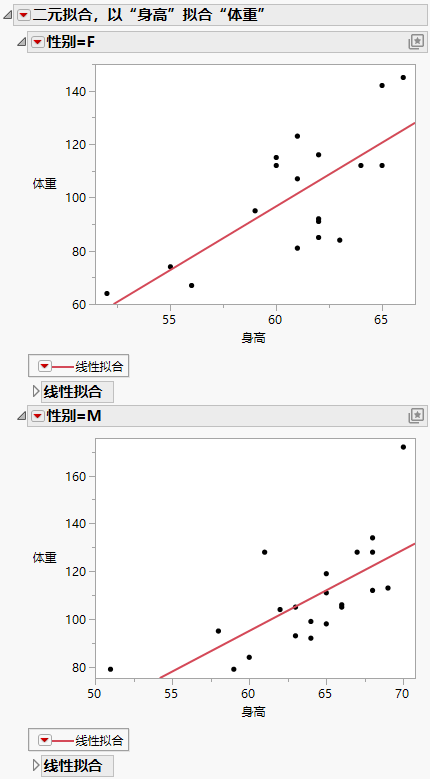

本例显示如何通过在“二元”启动窗口中指定“依据”变量进行分组。这将为“依据”变量(或“依据”变量的组合)的每个水平生成单独的报表和图形。
1. 选择帮助 > 样本数据文件夹,然后打开 Big Class.jmp。
2. 选择分析 > 以 X 拟合 Y。
3. 选择体重,然后点击 Y,响应。
4. 选择身高,然后点击 X,因子。
5. 选择性别并点击依据。
6. 点击确定。
7. 按 Ctrl 键,点击“二元拟合”红色小三角并选择拟合线。
图 5.21 “依据”变量图的示例
此处显示图片
“依据”变量(性别)的每个水平都有单独的分析。您会看到针对女性的散点图和针对男性的散点图。
