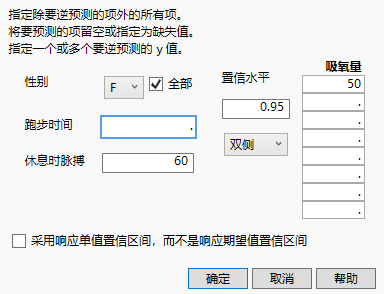

6. 点击“响应‘吸氧量’”红色小三角并选择估计值 > 逆预测。
7. 删除跑步时间的值,因为您想要预测该值。
8. 选择性别旁边的全部框,为性别的所有水平估计跑步时间。
9. 用 60 替换休息时脉搏的均值。
10. 为吸氧量输入值 50。
图 4.53 逆预测规格

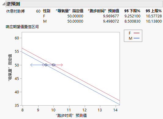

图 4.54 多重回归模型的“逆预测”报表
此处显示图片
“逆预测”报表包含女性和男性跑步时间的预测值。该图显示休息时脉搏为 60 时针对女性和男性的线性拟合。女性和男性的 95% 置信区间分别显示为红色和蓝色。
