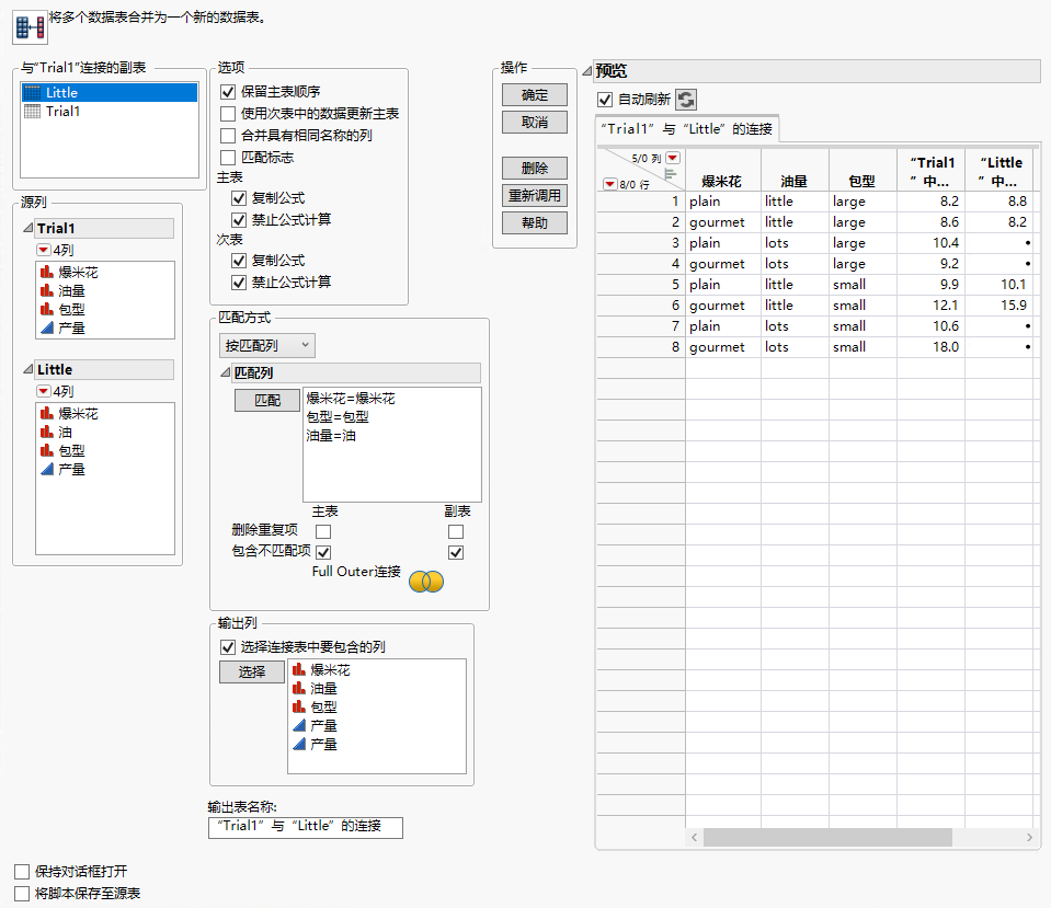

1. 选择帮助 > 样本数据文件夹,然后打开 Trial1.jmp 和 Little.jmp。
2. 点击 Trial1.jmp 使其成为活动的数据表。
3. 选择表 > 连接。
4. 在与“Trial1”连接的副表框中,选择 Little。
5. 从匹配方式菜单中,选择按匹配列(若尚未选择该选项)。
6. 在源列框中,两个框中都选择爆米花,然后点击匹配。
7. 同样地,将两个框中的包型匹配为包型,油量匹配为油。
您的匹配列名称不必一定相同。
8. 为两个表选择包含不匹配项。
因为一个实验是不完整的,您想要包含所有行,包括任何带有缺失数据的行。
9. 要避免重复列,选择选择连接表中要包含的列选项。
10. 从 Trial1 中,选择所有四列并点击选择。
11. 从 Little 中,仅选择产量并点击选择。
图 3.27 完成的连接窗口
此处显示图片
12. 点击确定。

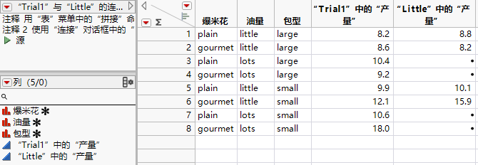

图 3.28 连接的表
此处显示图片
