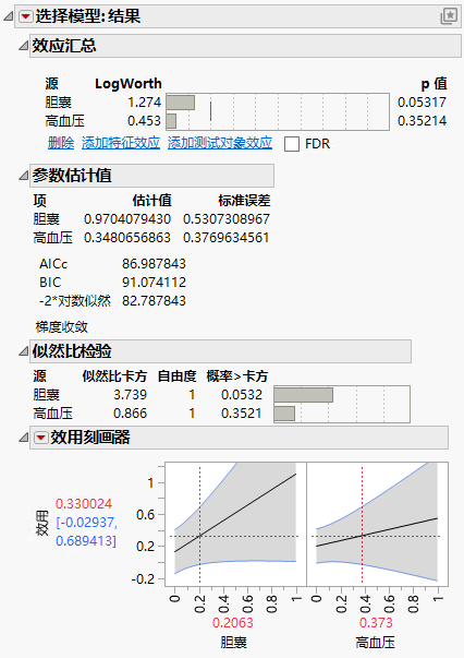

11. 点击“选择模型: 结果”红色小三角并选择效用刻画器。
图 4.42 子宫内膜癌数据的 Logistic 回归
此处显示图片
分析结果给出了每个因子的似然比检验。我们可以看到胆囊在 0.05 水平下几乎是显著的(p 值 = 0.0532)。接下来可以使用“效用刻画器”可视化因子对响应的影响。
