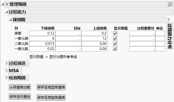

图 17.1 设置规格限
此处显示图片
7. 选择您希望如何保存规格限。对于本例,点击保存至列属性。这会将规格限另存为相应数据表中的列属性。您还可以将其保存到新数据表中(高型或宽型)。

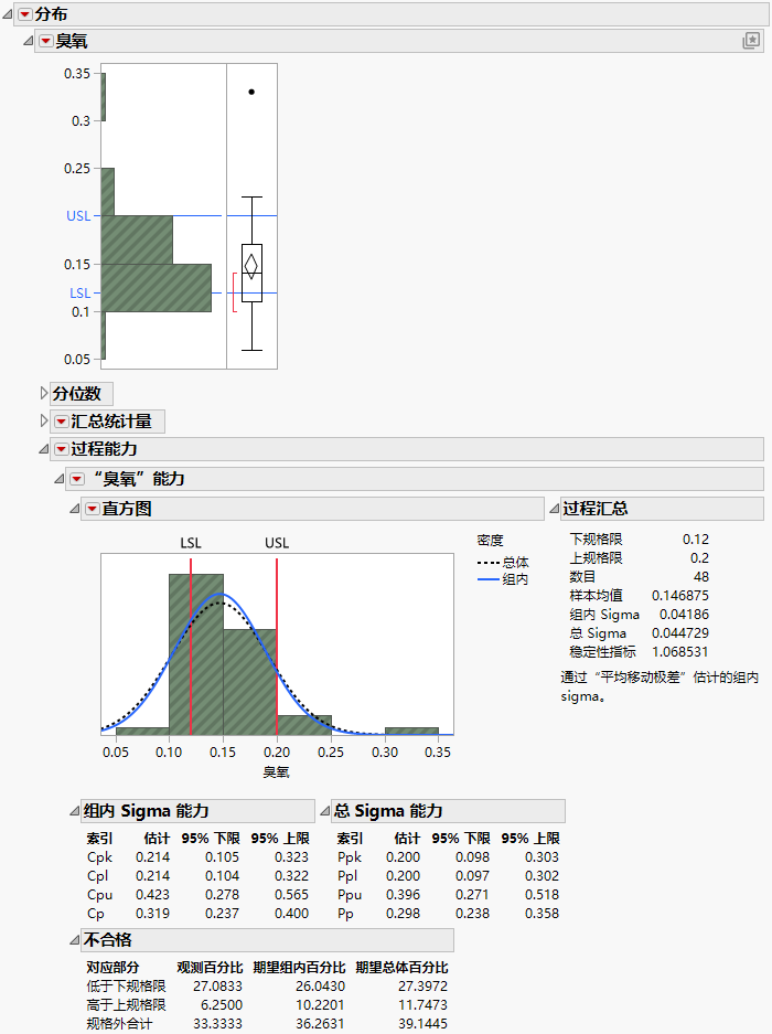

图 17.2 分布中的“臭氧”的规格限
此处显示图片
您添加到臭氧列的规格限显示为直方图中的参考线。当某列包含“规格限”列属性时,“分布”启动窗口中将选定“创建过程能力”选项。这会向“分布”报表添加“过程能力”报表。
