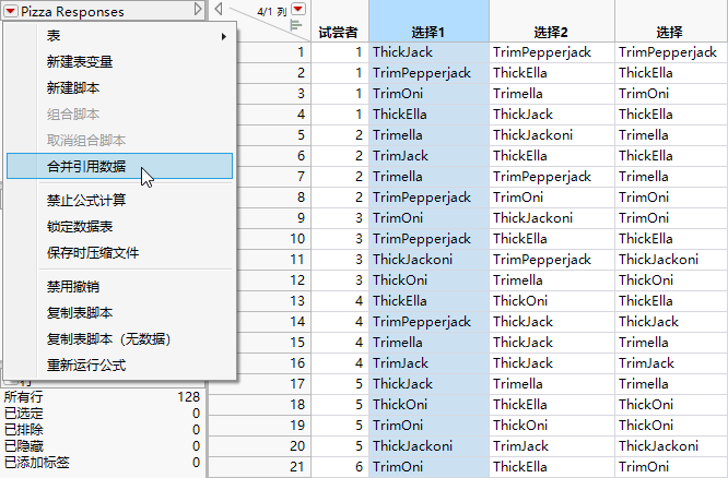

5. 点击数据表名称旁边的红色小三角并选择合并引用数据。
图 6.38 合并引用数据
此处显示图片

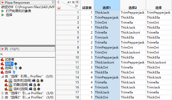

将有一条消息确认选定列已合并。请注意,选择1 的蓝色虚拟连接图标不再出现在“列”列表中。“链接引用”列属性已删除。
图 6.39 合并的数据
此处显示图片

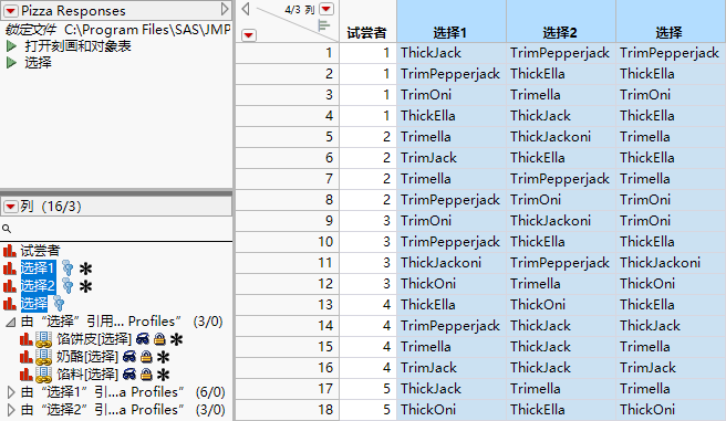

若悬停在列面板中的某一链接列上,则工具提示将指示它链接到哪个数据表。
图 6.40 包含链接列的数据表
此处显示图片
