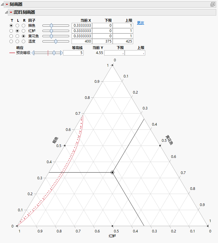

图 6.8 “混料刻画器”的初始输出
此处显示图片

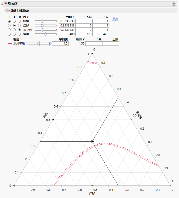

5. 制造商希望等级能够达到至少 5 级。使用预测等级的滑块控件将等高线移至接近 5 的位置。或者,您还可以在等高线编辑框中输入 5,以将等高线设置为 5。
图 6.9 显示预测等级为 5 的等高线
此处显示图片
沿着等高线显示的“上方带点”指示增加预测等级的方向。

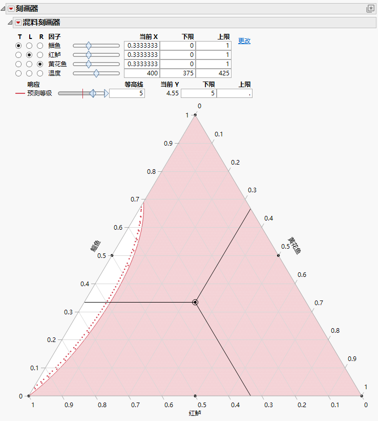

6. 在“预测等级”的下限编辑框中输入 5。生成的着色区域代表生成的等级不到 5 级的因子组合。要生产出至少 5 级的馅饼,制造商可以将因子值设置在可行域(未着色区域)中的任意位置。请注意,该区域有较小比例的黄花鱼 (<10%)、中低比例的鲻鱼 (<70%) 和中高比例的红鲈 (>30%)。该区域对应 400 度的烘焙温度。
图 6.10 显示预测等级至少为 5 的等高线着色
此处显示图片
7. 移动温度的滑动控件以观测可行域对于不同温度设置是如何变化的。
