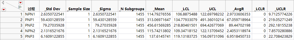

6. 点击“控制图生成器”红色小三角,然后选择限值 > 保存控制限 > 在高型新表中。
图 3.38 高型新表
此处显示图片
控制限保存到新的数据表中,每个 Y 变量都有一行,每个统计量都有一列。
