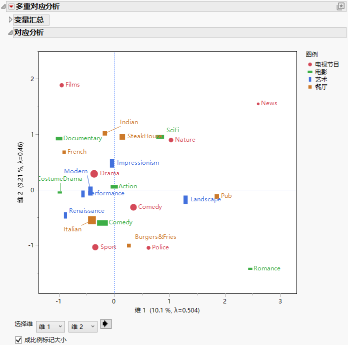

5. 在该图下方,选择成比例标记大小。
标记大小指示该类别中响应的相对比例。
图 7.2 最初的“多重对应分析”报表的一部分
此处显示图片
“对应分析”报表显示了四个变量的类别在前两个主轴或维上的投影。使用控件更改标绘的维。点与点之间的距离代表了员工响应模式之间的差异。
从该图中,您可以用您对主题的了解来解释以下发现:
‒ 聚集在“Burgers and Fries”餐厅偏好附近,显示有“Sport”和“Police”电视节目偏好的聚类。该聚类可称为“大众文化”群体。
‒ 从“维 2”来看,个人品味从大众文化群体转向可以归类为更“复杂”的品味 — 那些喜欢纪录片、偏好电视剧和特色餐厅(如法国菜和印度菜)的人群。

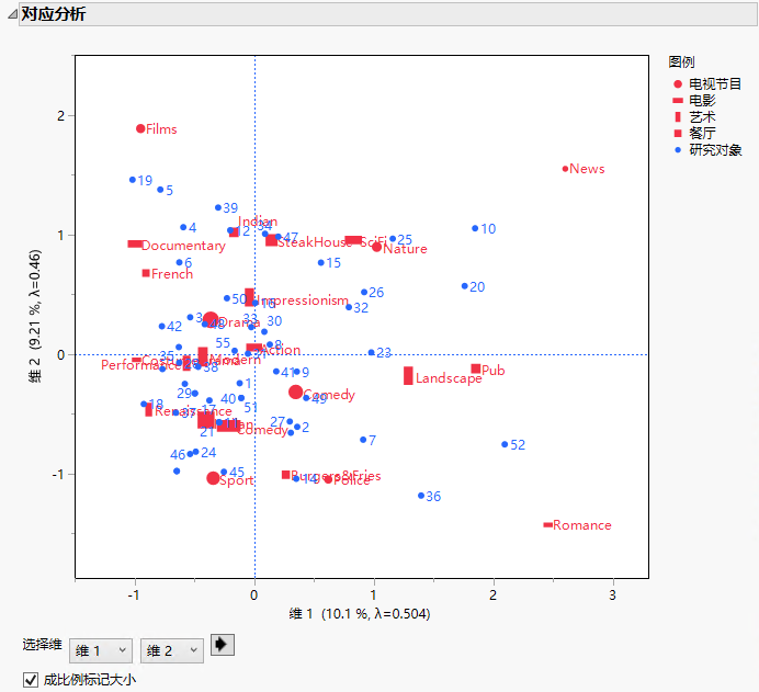

要获得个人得分,请将对象添加为 X,因子:
6. 打开“变量汇总”分级显示项。
“变量汇总”面板支持您修改分析而不必重新启动该平台。它还提供已完成分析的简明视图。
7. 选择研究对象并点击添加 X。分析自动更新。
图 7.3 包含研究对象的“多重对应分析”报表
此处显示图片
包括研究对象后,则可在图中左下象限突出显示有着相似品味的员工的聚类。这些员工属于我们认定的大众文化领域。
