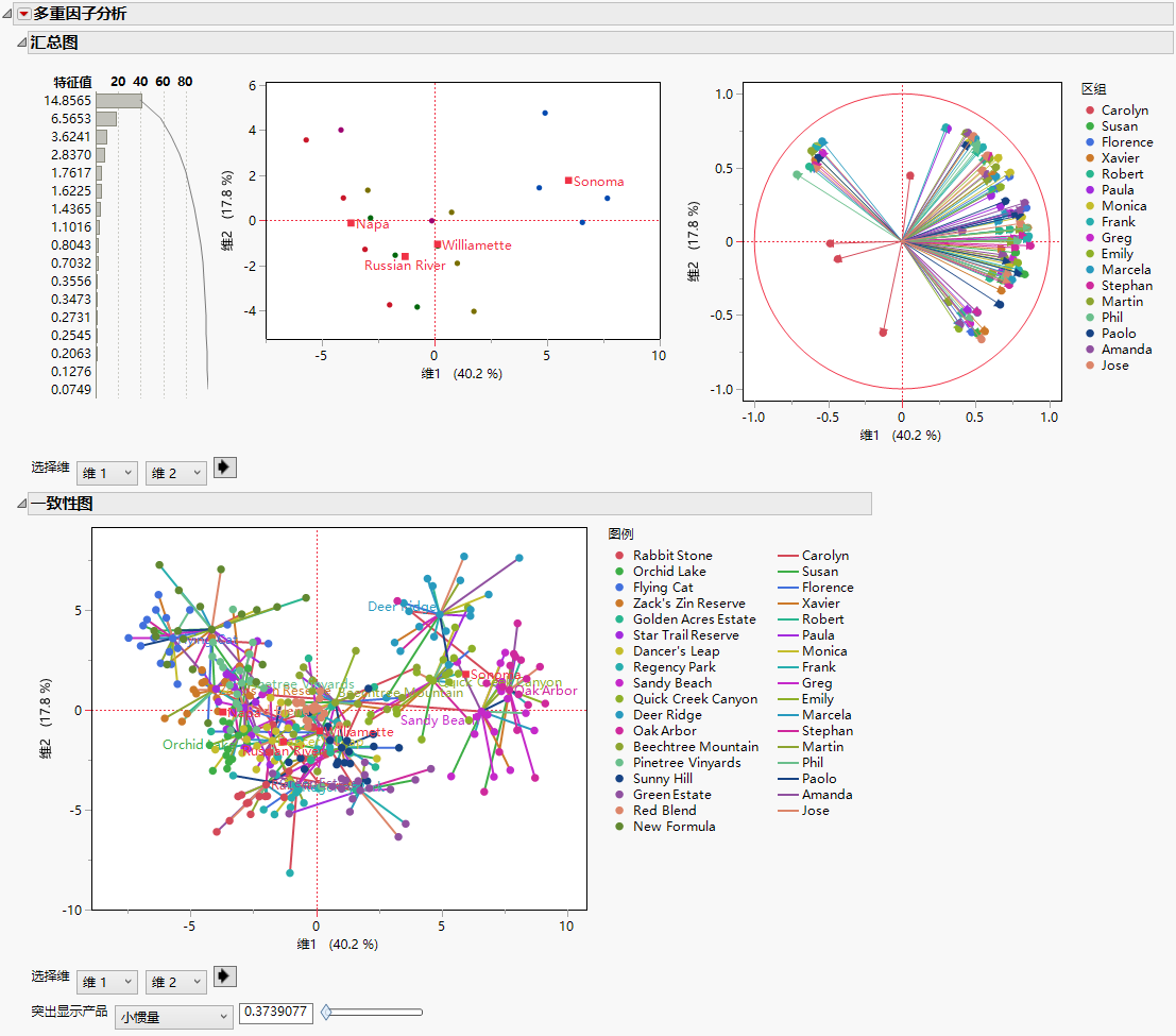

本例演示感官数据分析。考虑使用葡萄酒特征的模拟感官小组研究中的数据。该研究中的参与者对 16 种葡萄酒的若干特征进行了评级,级别从 1(无强度)一直到 10(显著强度)。您想要更好地了解这 16 种葡萄酒的异同程度。
1. 选择帮助 > 样本数据文件夹,然后打开 Wine Sensory Data.jmp。
2. 选择分析 > 消费者研究 > 多重因子分析。
3. 选择葡萄园,然后点击产品 ID。
4. 选择地区,然后点击 Z,补充。
5. 选择从 Carolyn 到 Jose 之间的所有列组,然后点击添加区组。
注意:针对每个小组成员,该数据表中的列分组到一个区组中。对于未分组数据,选择某个区组的列,点击添加区组,然后为每个区组重复该操作。
6. 点击运行模型。
图 7.2 初始“多重因子分析”报表
此处显示图片
提示:要将“一致性图”中的图例设置为两列,双击该图例并将“图例设置”中的“换行/列的项数目”设置为 18。
请注意汇总图中的以下信息:
‒ 在前两个维的因子得分图中,葡萄酒倾向于按其所在地区聚集在一起。

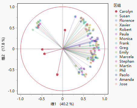

‒ 在载荷图中,左下象限中的射线对应于 Carolyn。这些射线指示 Carolyn 与其他评级员之间存在差异。
7. 在载荷图旁边的图例中,点击 Carolyn 以突出显示其结果。
图 7.3 包含突出显示的 Carolyn 的结果的载荷图
此处显示图片
Carolyn 的结果不同于其他小组成员。您最好重新运行分析,而不包含她的结果。请参见Figure 7.6,了解不含 Carolyn 的分析结果。
