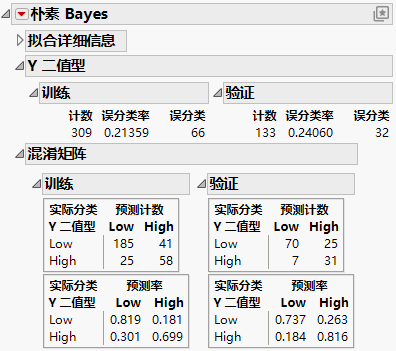

图 8.2 “朴素 Bayes”报表
此处显示图片
训练集大约有 21% 的误分类率,验证集大约有 24% 的误分类率。混淆矩阵指示对于训练集和验证集,较大的误分类源来自将具有“Low”疾病发展的患者归入具有“High”疾病发展一类。验证集结果指示模型如何扩展到独立观测。

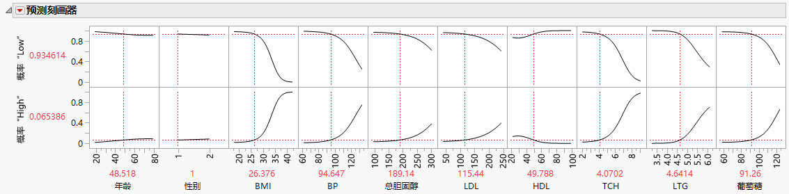

您想了解哪些预测变量对朴素 Bayes 分类的影响最大。
7. 点击“朴素 Bayes”红色小三角并选择刻画器。
图 8.3 疾病发展的预测刻画器
此处显示图片
8. 点击“预测刻画器”红色小三角并选择评估变量重要性 > 独立均匀输入。
图 8.4 变量重要性
此处显示图片
“汇总报表”指示 HDL、BMI 和 LTG 对估计的概率具有最大影响。
图 8.5 “边缘模型图”报表
此处显示图片
“边缘模型图”报表中图的第二行显示较高的 HDL 值与将患者归类为“High”的较小概率关联。而且,较高的 BMI 和 LTG 值与将患者归类为“High”的较大概率关联。
