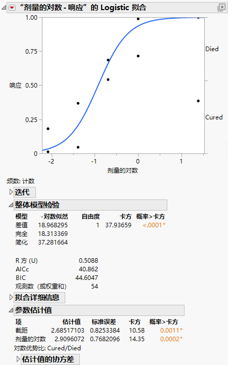

图 8.2 名义型 Logistic 报表的示例
此处显示图片
该图显示拟合模型是剂量的对数的函数。该拟合模型预测了治愈概率。p 值是显著的,这指示剂量对兔子是否治愈具有显著影响。若 X 和 Y 变量之间没有关联,则显示在右侧垂直轴上的边缘分布表示 Y 变量水平的概率。
