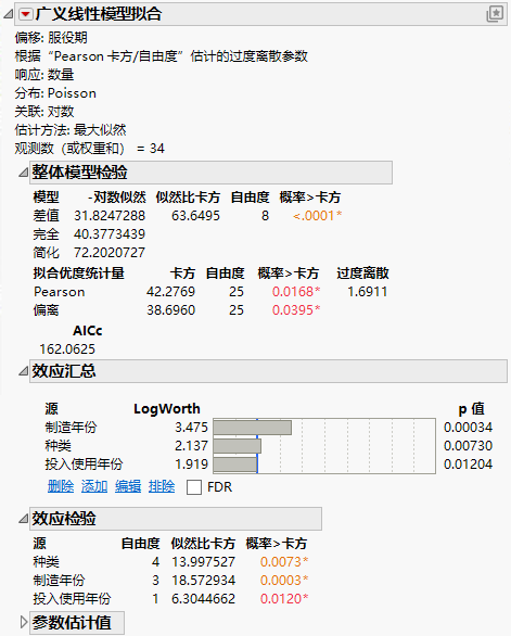

本例中使用的数据表包含有关波浪对船体前部造成的某类损坏的信息。船体建造工程师想了解与以下三个变量关联的损坏风险:船种类、造船的年份和船投入使用的年份。
您将 log(服役月数) 作为偏移变量,因为您预计维修次数将与服役月数成比例。

从该报表中,我们看到三个效应(种类、制造年份、投入使用年份)都是显著的。
图 13.7 具有偏移的 Poisson 模型的部分报表
