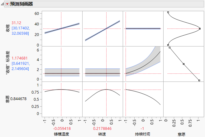

本例演示了使用“预测刻画器”查找因子设置,在实现响应的特定目标的同时最小化方差。拟合模型,然后使用“刻画器”匹配均值的目标值并使方差最小化。
1. 选择帮助 > 样本数据文件夹,然后打开 InjectionMolding.jmp。
2. 选择分析 > 拟合模型。
由于数据表中的变量已经分配有预选角色,所以分析会自动运行。
3. 点击“对数线性方差拟合”红色小三角并选择刻画器 > 刻画器。
4. 点击“预测刻画器”红色小三角并选择最优化和意愿 > 设置意愿。
5. 在显示的“响应目标”窗口中,将“最大化”更改为“匹配目标值”。
6. 点击确定。
7. 在第二个“响应目标”窗口中,点击确定。
8. 点击“预测刻画器”红色小三角并选择优化和意愿 > 最大化意愿。
9. 点击“预测刻画器”红色小三角并选择预测区间。
注意:由于优化过程的起始值是随机的,您的结果可能会有不同。
图 11.7 具有预测区间的“匹配目标值”和“最小化方差”的刻画器
此处显示图片
了解均值和方差(都使用“对数方差”特质建模)之间关系的一种最佳方法是查看有关均值的单值预测置信区间。常规置信区间(在“刻画器”中默认显示)不像单值预测置信区间那样显示有关方差模型的信息。预测区间在一个图中同时显示均值和方差模型。
