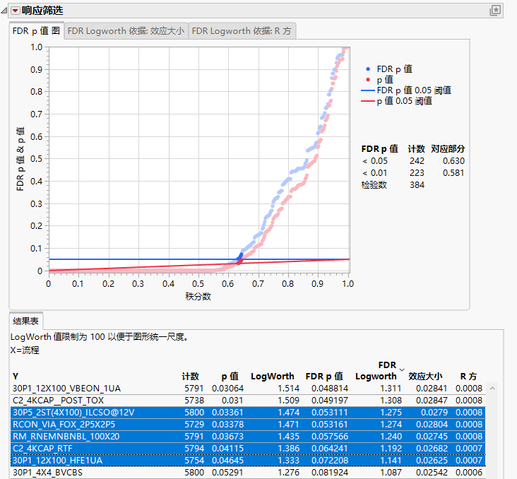

图 24.2 针对流程执行的 384 个检验的“响应筛选”报表
此处显示图片
“FDR p 值图”显示 60% 以上的检验是显著的。少量检验从未调节 p 值来看是显著的,但是从 FDR p 值来看它们不是显著的。这些检验对应于在红线上方和蓝线下方的红点。您还可以通过在“结果表”中向下滚动到大于 0.05 的第一个 FDR p 值来查看这些检验。相应的普通 p 值为 0.03361。

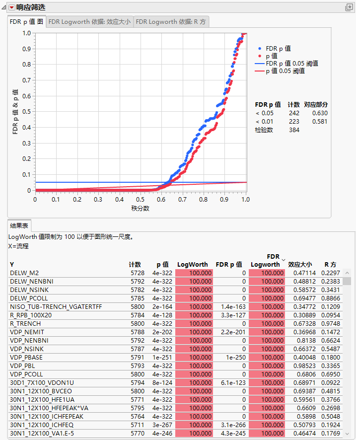

图 24.3 响应筛选报表检验
此处显示图片
为了识别在不同流程之间存在显著差异的特征,您可以在图中合适的点周围拖曳出一个矩形。这样会选中“结果”表中对应于这些点的行,表中的第一列给出了特征的名称。
“结果”表包含 387 行,每一行分别对应于 Responses 组中的每个响应测度。响应名称在名为 Y 的第一列中给出。每个响应都针对 X 列(即流程)中的效应进行检验。请注意,“结果表”的最后三行包含缺失值。这就是该图报告了 384 次检验的原因。对应于最后三行的响应列包含常数测量值,因此不执行分析。
