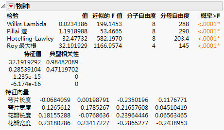

在本例中,您使用“拟合模型”平台的“多元方差分析”特质拟合模型恒等多元响应模型并检查多元检验的详细信息。
1. 选择帮助 > 样本数据文件夹,然后打开 Iris.jmp。
Iris 数据 (Mardia et al. 1979) 具有物种的三个水平,名为 Virginica、Setosa 和 Versicolor。对每个样本取四个测量值(花瓣长度、花瓣宽度、萼片长度和萼片宽度)。
2. 选择分析 > 拟合模型。
3. 选择花瓣长度、花瓣宽度、萼片长度和萼片宽度,然后点击 Y。
4. 选择物种并点击添加。
5. 对于特质,请选择多元方差分析。
6. 点击运行。
7. 点击选择响应按钮并选择恒等。
8. 点击运行。
9. 点击“物种”红色小三角并选择检验详细信息。
将显示特征值、特征向量和典型相关性。
图 10.11 检验详细信息
