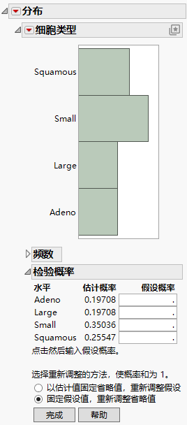

启动“检验概率”报表
1. 选择帮助 > 样本数据文件夹,然后打开 VA Lung Cancer.jmp。
2. 选择分析 > 分布。
3. 选择细胞类型并点击 Y,列。
4. 点击确定。
5. 点击“单元格类型”红色小三角并选择检验概率。
图 3.17 针对两个以上水平的变量的“检验概率”报表选项
此处显示图片

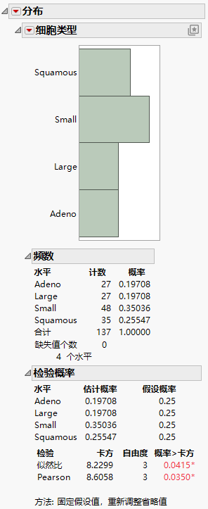

生成“检验概率”报表
为包含两个以上水平的变量生成检验概率报表:
1. 在全部四个“假设概率”字段中均键入 0.25。
2. 选择固定假设值,重新尺度调整省略值。
3. 点击完成。
将计算似然比和 Pearson 卡方检验。
图 3.18 针对两个以上水平的变量的“检验概率”报表
此处显示图片
