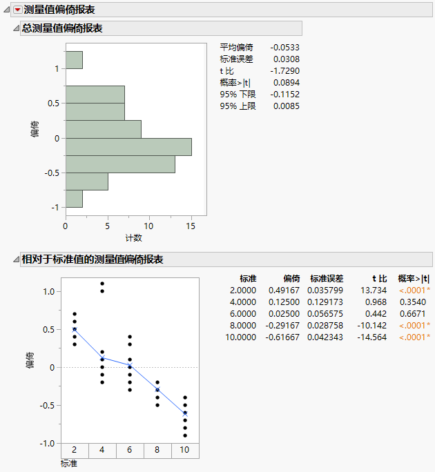

9. 点击“‘响应’的变异性量具分析”红色小三角并选择量具研究 > 偏倚报表。
图 6.11 测量值偏倚报表
此处显示图片
为每个测量值计算偏倚(响应 - 标准)。“总测量值偏倚报表”显示偏倚的直方图和 t 检验结果,以查看平均偏倚是否为 0。您可以看到平均偏倚不为 0,它等于 -0.0533。但是,0 包含在置信区间 (-0.1152,0.0085) 内,这表示平均偏倚与 0 没有显著差异。在显著性水平为 0.05 时,您可以看到 p 值大于 0.05,这也显示平均偏倚与 0 没有显著差异。
“相对于标准值的测量值偏倚报表”显示每个部件的平均偏倚值。在图上绘制每个部件的偏倚平均值和实际偏倚值,以便您可以看到它的散布情况。在该示例中,部件编号 1(标准值为 2)具有高偏倚,部件 4 和 5(标准值为 8 和 10)具有低偏倚。
