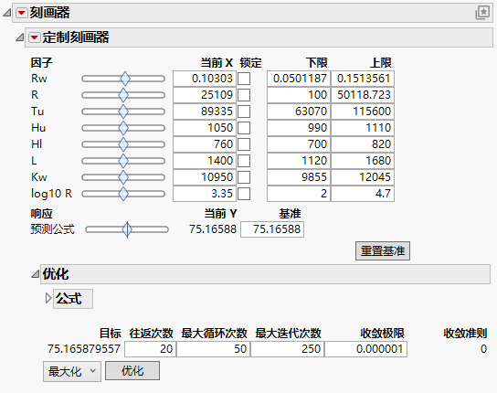

在本例中,您要优化响应的预测值。数据演示了从地表穿过两个蓄水层的钻孔中通过的水流。
1. 选择帮助 > 样本数据文件夹,然后打开 Design Experiment/Borehole Latin Hypercube.jmp。
2. 选择图形 > 定制刻画器。
3. 选择预测公式并点击 Y,预测公式。
4. 点击确定。
图 7.3 “定制刻画器”报表
此处显示图片
请注意“基准”值是 75.17。“当前 Y”值也是 75.17。该值是将所有因子设置为其均值时的预测响应。

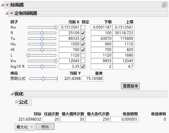

您想要查找优化预测值的因子的 X 值。不过,在该模型的因子中,只有与钻孔相关的那些因子是实际上可操控的。其他因子不受人为控制。您可以将不可控因子锁定在其均值上,并且优化可控因子。
注意:要查看因子的说明,请右击数据表中的相应列并选择列信息。
5. 在“定制刻画器”报表中,选中 R、Tu、Hu、Hl 和 log10 R 旁边的锁定复选框。
6. 在“定制刻画器”报表中,点击优化。
图 7.4 优化的“定制刻画器”报表
此处显示图片
优化过程找到 221.66 处的最佳预测响应。为了获得 221.66 处的最优值,Rw 和 Kw 均设置为其最大值,L 设置为其最小值。最优值大于初始“基准”值 75.17。
