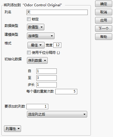

1. 选择帮助 > 样本数据文件夹,然后打开 Odor Control Original.jmp。
2. 选择第一列试验。
3. 选择列 > 新建列。
4. 在列名旁边,键入天。
5. 从初始化数据列表中,选择序列数据。
6. 输入以下内容:
‒ 为自输入 1
‒ 为至输入 3
‒ 为步长输入 1
‒ 为每个值的重复次数输入 5
7. 在要添加的列数旁边,键入 1。
图 A.11 完成的“新建列”窗口
此处显示图片
8. 点击确定。
