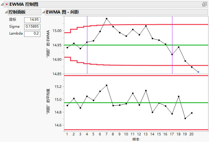

在本例中,您感兴趣的是检测生产的金属夹两端之间的间距偏移。要监控平均间距的变化过程,每天测量五个金属夹一组的子组样本。

图 11.2 EWMA 控制图
此处显示图片
EWMA 图中的紫色垂直线表示偏移。在样本 4 和 17 处检测到偏移开始。
