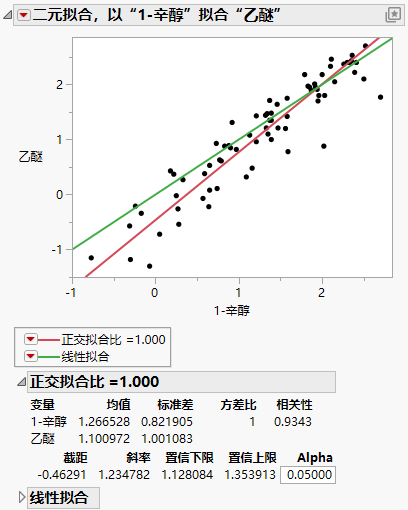

图 5.17 正交拟合示例
此处显示图片
请注意,对于多数数据点,正交拟合线落在绿色 Y = X 线下方,并且正交拟合斜率的 95% 置信区间(置信下限和置信上限)不包含 1。测得的化合物在乙醚中的溶解度往往低于在 1-辛醇中的溶解度。
