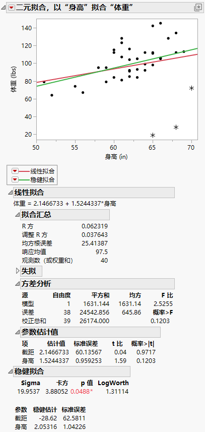

本例显示如何使用“二元”平台通过 Huber M 估计方法拟合稳健模型。
1. 选择帮助 > 样本数据文件夹,然后打开 Weight Measurements.jmp。
2. 选择分析 > 以 X 拟合 Y。
3. 选择体重,然后点击 Y,响应。
4. 选择身高,然后点击 X,因子。
5. 点击确定。
6. 点击“二元拟合”红色小三角并选择拟合线。
7. 点击“二元拟合”红色小三角并选择稳健 > 稳健拟合。
图 5.18 “稳健拟合”的示例
此处显示图片
散点图中有三个测量值用星形标记。这三个观测的权重看起来低于预期。在拟合回归线(用红线表示)时,这些点对拟合有影响。“方差分析”报表中的 p 值 0.1203 表明身高和体重之间存在微弱的线性关系。不过,当考虑“稳健拟合”(用绿线表示)时,身高和体重之间的线性关系比标准拟合更强。稳健拟合 p 值 0.0488 支持在身高和体重之间存在线性关系的假设。标识为异常低体重的测量值正在影响分析。
