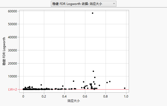

8. 点击“响应筛选”图标题并选择稳健 FDR LogWorth 依据: 效应大小。
很难看清图中的详细信息,因为有一个较大的稳健 FDR LogWorth 值,约为 58,000。要确保您的图形显示足够的详细信息,您可以设置 LogWorth 的最大值。
图 24.10 效应大小-稳健 FDR LogWorth,未设置“LogWorth 最大值”
此处显示图片

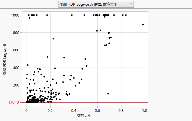

13. 点击“响应筛选”图标题并选择稳健 FDR LogWorth 依据: 效应大小。
现在图中的详细信息显而易见。大于 1000 的“稳健 FDR LogWorth”值绘制在 1000 处。
图 24.11 效应大小-稳健 FDR LogWorth,LogWorth 最大值 = 1000
此处显示图片
