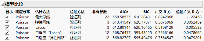

比较模型
20. 滚动至报表窗口的顶部。
21. 点击“模型比较”表中的“验证广义 R 方”列标题。
图 7.8 模型比较报表
此处显示图片
“模型比较”表现在按“验证广义 R 方”值的升序排序。这些 R 方值代表各模型拟合验证集的好坏程度。“最大似然”模型的“验证广义 R 方” 负值指示该模型过度拟合。惩罚方法拟合验证数据的效果全都比“最大似然”模型好。没有一个惩罚模型与验证数据拟合得特别好,但自适应方法比非自适应方法拟合效果更好。由于“自适应弹性网络”模型对验证数据拟合效果最佳,您决定将其用于预测。

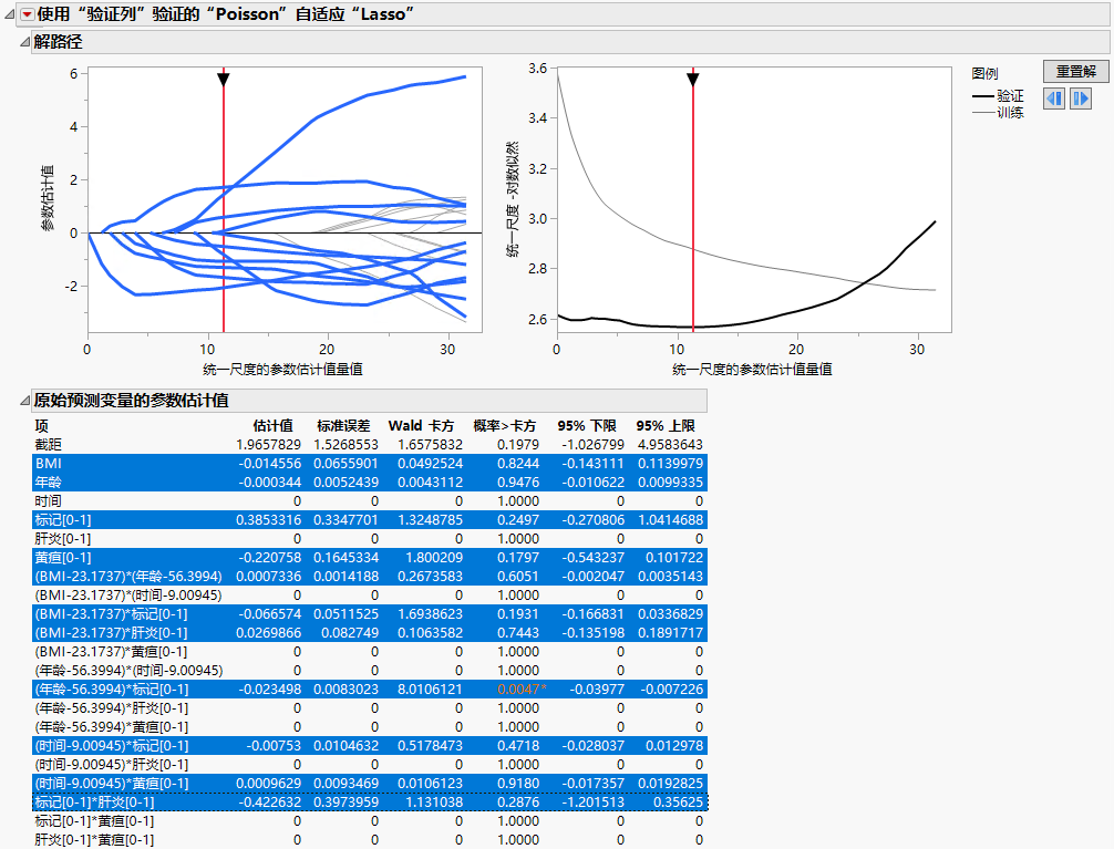

22. 取消选中除“自适应弹性网络”行对应的框之外的“显示”下方的所有其他框。
23. 点击“使用‘验证列’验证的 Poisson 自适应‘弹性网络’”旁边的红色小三角,然后选择选择非零项。
图 7.9 突出显示了非零项的自适应弹性网络拟合的解路径
此处显示图片
自适应弹性网络模型中的非零项是在“解路径”和“参数估计值”表中选择的。
