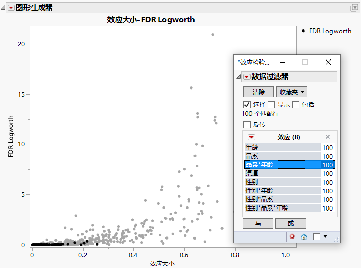

8. 点击“拟合响应筛选”红色小三角并选择“保存效应检验”。
9. 运行“效应检验”数据表中的 FDR LogWorth 依据: 效应大小脚本。
10. 选择行 > 数据过滤器。
11. 在“数据过滤器”窗口中,选择效应,然后点击 此处显示图片。
12. 在“数据过滤器”中,在“效应大小-FDR LogWorth”图中查看选定的点时,依次点击每个模型效应。
图 24.16 选择了品系*年龄检验的“效应大小-FDR LogWorth”图
此处显示图片
请记住,超过 2 的 LogWorth 值在 0.01 水平下是显著的。通过使用“数据过滤器”,您发现除了性别和渠道外,模型效应在 0.01 水平下很少是显著的。选择了品系*年龄交互作用效应检验所对应的点。这些点在 0.01 水平下不显著。
