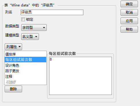

4. 点击列面板中评级员旁边的星号,然后选择每区组试验次数。
图 A.34 评级员的“每区组试验次数”列属性面板
此处显示图片
请注意“每区组试验次数”的值为 8。“实验设计对话框”脚本构造的设计有 40 次试验。因为有五位评级员,JMP 为每位评级员构造了包含 40/5 = 8 次试验的设计。
