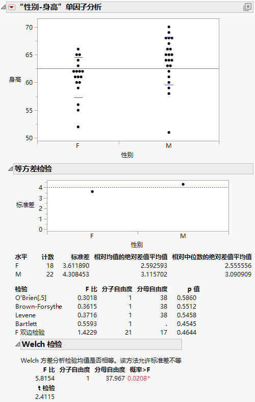

6. 点击“单因子分析”红色小三角菜单并选择不等方差。
图 6.25 “不等方差”报表的示例
此处显示图片
由于双侧 F 检验的 p 值很大,您无法得出两个方差不等的结论。
