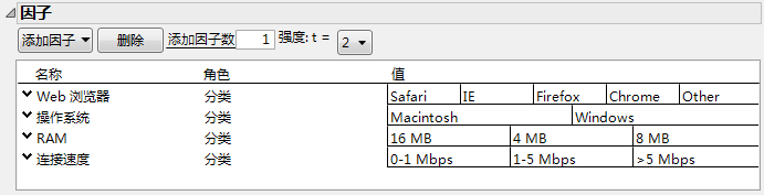

3. 点击“覆盖阵列”红色小三角并选择加载因子。
因子及其水平显示在“因子”部分中。
图 A.31 Software Factors 的“因子”
此处显示图片
请注意四个因子的角色描述为“分类”。

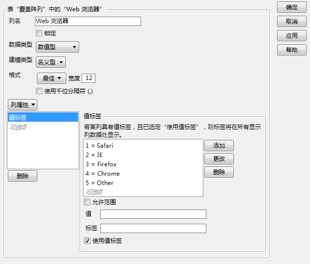

7. 在列面板中,点击 Web 浏览器旁边的星号并选择值标签。
图 A.32 因子 A 的“列信息”窗口
此处显示图片
请注意 Web 浏览器具有“数值型”数据类型和“名义型”建模类型。Web 浏览器的底层值是整数 1、2、3、4 和 5。当您构造设计时,根据您输入的值为这些值分配值标签。
将 2 的值标签从 IE 改为 Internet Explorer。

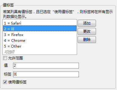

8. 在“值标签”列表中选择 2 = IE。
图 A.33 带选择的“值标签”面板
此处显示图片
9. 在“标签”旁边键入 Internet Explorer。
10. 点击更改。
更改将反映在数据表中。
