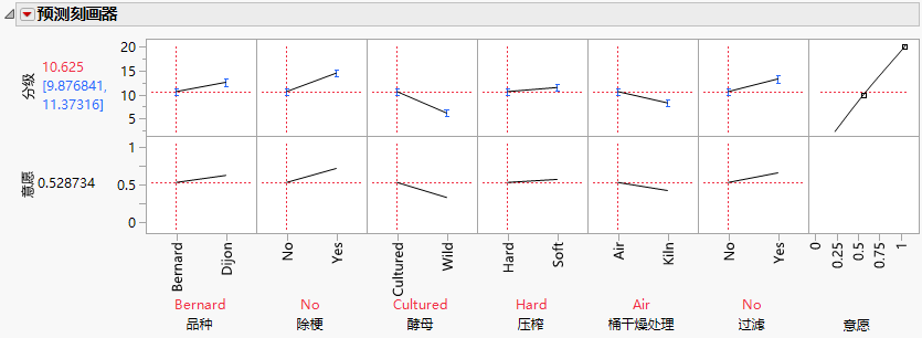

“预测刻画器”显示在报表底部。
图 A.29 具有原始值顺序的刻画器
此处显示图片
请注意除梗和过滤的值以“No”后跟“Yes”的顺序显示。您想反转顺序,以便“Yes”水平首先出现。

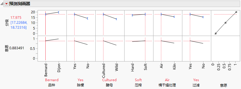

图 A.30 具有新的值顺序的刻画器
此处显示图片
除梗和过滤的水平现在以“Yes”后跟“No”的顺序显示。
