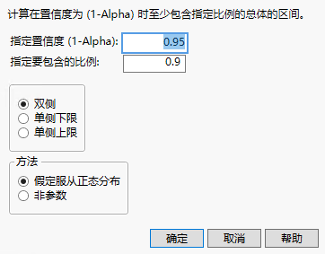

5. 点击“臭氧”红色小三角并选择容许区间。
图 3.21 “容许区间”窗口
此处显示图片
6. 保持默认选择,然后点击确定。
