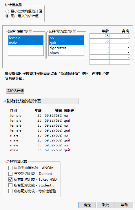

7. 从“估计值类型”列表中,点击用户定义的估计值。
8. 从“选择性别水平”列表中,同时选择 female 和 male。
9. 从“选择吸烟史水平”列表中,选择 no 和 quit。
10. 在年龄列表中,在前两行输入年龄 25 和 35。
不要在身高列表中输入任何值。因为未指定身高值,在“多重比较”报表中将使用身高列的均值。
11. 点击添加估计值。
请注意,并非您指定的水平的所有可能组合都显示在“进行比较的估计值”报表中。
12. 在“选择初始比较”列表中,选择所有配对比较 - Tukey HSD。
图 4.46 已填写的“用户定义的估计值”窗口
此处显示图片
13. 点击确定。

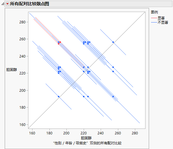

图 4.47 针对用户定义的比较的“所有配对比较散点图”
此处显示图片
