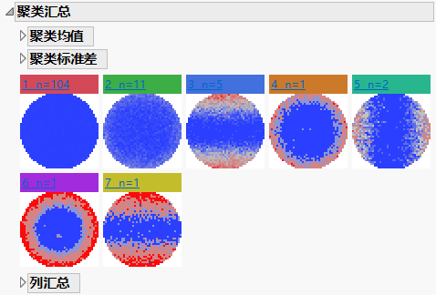

图 13.9 “聚类汇总”报表
此处显示图片
晶片图指出每个聚类的缺陷数空间性质。“聚类 1”包含 104 个晶片,它们的缺陷数较少,缺陷均匀分布在晶片中。“聚类 3”有 5 个晶片,缺陷集中在上半圆和下半圆的两端处。您可以在聚类分析生成的数据表中查看各晶片及其 Hough 空间映射的图。请参见空间测度的统计详细信息。
