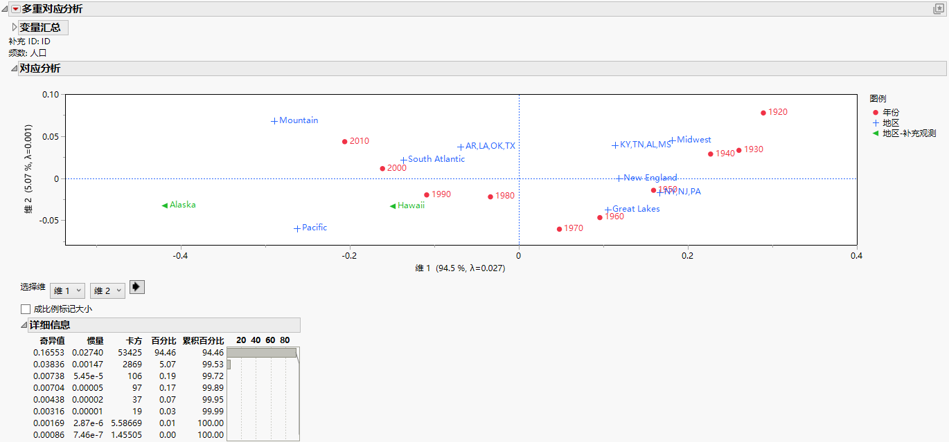

使用补充 ID 的示例
使用“多重对应分析”来确定阿拉斯加州和夏威夷州的人口增长是否与美国其他地区不同。这两个州被视为补充地区,因为在整个数据收集期间它们还没建州,而且不与美国大陆接壤。
1. 选择帮助 > 样本数据文件夹,然后打开 US Regional Population.jmp。
2. 选择分析 > 多元方法 > 多重对应分析。
3. 选择年份,然后点击 Y,响应。
4. 选择地区,然后点击 X,因子。
5. 选择 ID,然后点击补充 ID。
6. 选择人口,然后点击频数。
7. 点击确定。
“详细信息”报表显示年份和地区之间的关联几乎可以完全使用第一个维来解释。从该图可以看出第一维度上的年份顺序符合自然规律,该排序在整个对应分析过程中自然地进行,事先没有提供排序信息。该图突出显示用于标绘数据的等距尺度。
从地区的排序可以看出人口的迁移规律是从中西部到东北部、再到南部、最后到山地和西部。
上述对应分析的计算没有包含阿拉斯加州和夏威夷州的数据,但我们可以根据结果来标绘它们。它们的增长模式类似于太平洋地区各州的模式,阿拉斯加州的增长率比太平洋地区更为极端。
图 7.7 具有补充 ID 的 MCA 报表
