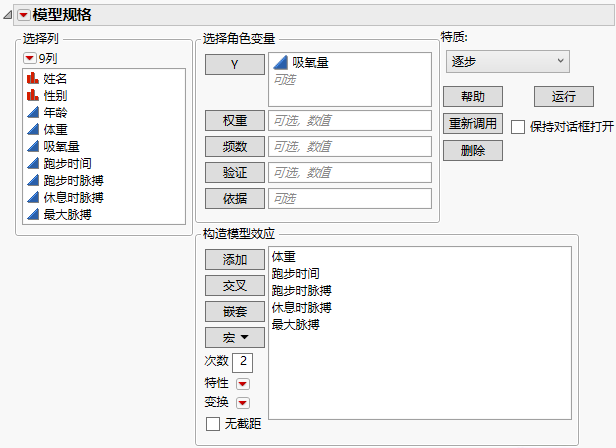

4. 选择体重、跑步时间、跑步时脉搏、休息时脉搏、最大脉搏,然后点击添加。
5. 对于特质,选择逐步。
图 5.1 完成的“拟合模型”启动窗口
此处显示图片
此处显示图片验证仅在 JMP Pro 中可用。

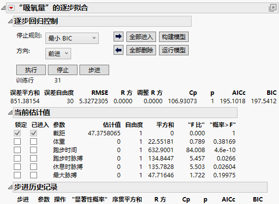

6. 点击运行。
图 5.2 “逐步”报表窗口
此处显示图片
要找到好的吸氧量预测方程,您需要比较很多不同的回归模型。使用“逐步”报表窗口中的选项来搜索具有不同效应组合的模型并选择所需的模型。
