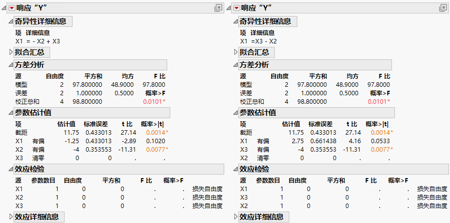

1. 选择帮助 > 样本数据文件夹,然后打开 Singularity.jmp。
2. 运行脚本模型 1。该脚本打开“拟合模型”启动窗口,其中的效应按照 X1、X2、X3 的顺序输入。
3. 点击运行并保持报表窗口打开。
4. 运行脚本模型 2。该脚本打开“拟合模型”启动窗口,其中的效应按照 X1、X3、X2 的顺序输入。
5. 点击运行并保持报表窗口打开。
图 4.55 模型 1(左)和模型 2(右)的“拟合最小二乘法”报表
此处显示图片
比较这两个报表。
• 两个报表顶部的“奇异性详细信息”报表显示线性相依性,指示 X1 = X3 - X2。
• “参数估计值”报表显示“模型 1”的 X1 的估计值为 –1.25,而“模型 2”的该值为 2.75。
• 在这两个模型中,仅估计了与效应关联的两个项,因为只有两个模型自由度。请参见“方差分析”报表。估计的两个项的估计值标记为“有偏”,而其余估计值设置为 0 并标记为“清零”。
“效应检验”报表显示未执行任何检验。每一行都标记为“损失自由度”。这是因为这些效应中任何一个的效应检验都要求在模型中最后输入该效应。不过,另外两个效应完全可以解释与这两个模型自由度关联的模型平方和。所以,对于关注的效应,不存在自由度或关联的平方和。

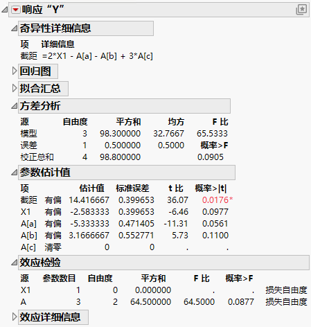

要获取关于损失自由度的更多深入分析,请按照以下步骤执行或运行数据表脚本拟合模型报表:
2. 点击分析 > 拟合模型。
3. 选择 Y 并点击 Y。
4. 选择 X1 和 A,然后点击添加。
5. 将重点设置为最小报表。
6. 点击运行。
图 4.56 包含 X1 和 A 的模型的部分“拟合最小二乘法”报表
此处显示图片
“奇异性详细信息”报表显示存在涉及到 X1 和效应 A 所关联的三个项的线性相依性。有关如何对名义型效应编码的详细信息,请参见定制检验示例的统计详细信息。“方差分析”报表显示有三个模型自由度。“参数估计值”报表为 X1、A[a] 和 A[b] 这三个项显示了“有偏”估计值,为第四个项 A[c] 显示了“清零”估计值。
“效应检验”报表显示无法检验 X1,因为必须首先输入 A,A 解释三个模型自由度。不过,可以检验 A,但仅有两个自由度。(必须首先输入 X1,它解释其中一个模型自由度。)针对 A 的检验是不完整的,所以必须谨慎解释它。
