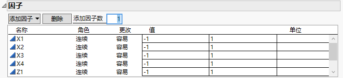

在本例中,您关注的是如何在存在三个噪声因子的情况下查找四个控制设置的最优设置。
1. 选择实验设计 > 定制设计。
2. 在“因子”部分中的添加因子数旁边键入 4。
3. 点击添加因子 > 连续。
4. 在“因子”部分中的添加因子数旁边键入 3。
5. 点击添加因子 > 连续。
6. 双击 X5 并将其改为 Z1 以指定噪声因子。重复该过程以将 X6 和 X7 改为 Z2 和 Z3。
图 5.79 使用 4 个控制因子和 3 个噪声因子的设计的“因子”
此处显示图片
7. 点击“继续”。

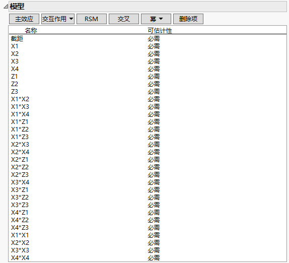

接下来,您将建立模型,以探索受噪声因子影响最小的控制因子的最佳设置。
8. 该模型默认包含所有主效应。
9. 点击交互作用 > 二次以添加所有双因子交互作用。
这将输入控制*控制交互作用、控制*噪声交互作用和噪声*噪声交互作用。您不想估计噪声因子之间的交互作用。
10. 滚动至列表底部,突出显示 Z1*Z2、Z1*Z3 和 Z2*Z3,然后点击“删除项”。这将删除噪声*噪声交互作用。
11. 在“因子”部分中,选择 X1、X2、X3 和 X4。
12. 在“模型”部分中,点击“幂”>“二次”以添加控制变量二次项。
图 5.80 含有噪声因子的设计的模型
此处显示图片
13. 在中心点数: 文本框中输入 2 来添加两个中心点。
