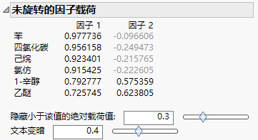

未旋转的因子载荷
显示或隐藏旋转之前的因子载荷矩阵。因子载荷测量公因子对变量的影响。由于未旋转的因子是正交的,因此该因子载荷矩阵是变量与因子之间的相关性矩阵。载荷的绝对值越接近 1,因子对变量的影响就越大。
使用滑块或输入相应值来隐藏小于该值的绝对载荷值(该值即表中的指定值)。隐藏的值会根据文本变暗所指定的设置相应地变暗。
使用文本变暗滑块或输入相应值,控制绝对值比隐藏小于该值的绝对载荷值的指定值小的因子载荷值的字体透明度梯度。
图 9.7 带有文本变暗控件的未旋转的因子载荷
此处显示图片
注意:“未旋转的因子载荷”矩阵经过排序,因此与同一因子关联的变量会显示在彼此上下。

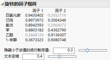

旋转的因子载荷
显示或隐藏旋转之后的因子载荷矩阵。若为正交旋转,这些值为变量与旋转因子之间的相关性。
使用文本变暗滑块和值控制该表的字体透明度梯度。值越小,绝对值比指定的隐藏小于该值的绝对载荷值小的因子值的字体就越透明。
图 9.8 带有文本变暗控件的旋转的因子载荷
此处显示图片
注意:“旋转的因子载荷”矩阵经过排序,因此与同一因子关联的变量会显示在彼此上下。
