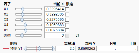

为包含三个以上预测变量的混料设计显示的列。该列支持您锁定混料值的设置,这样,由于其他混料效应更改而导致需要调整混料时,这些设置不会更改。若存在锁定列,混料的着色区域可识别新的限制区域。
图 4.4 锁定列
