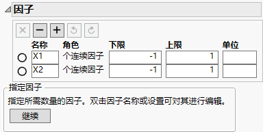

响应曲面设计的初始“因子”面板显示有两个连续因子。
图 12.12 因子

使用单选按钮选择特定因子。因子部分包含以下控制按钮。

填写完“因子”面板后,从红色小三角菜单中选择“保存因子”。这将在数据表中保存因子名称和值,以便将来重新加载。请参见响应曲面设计选项。
